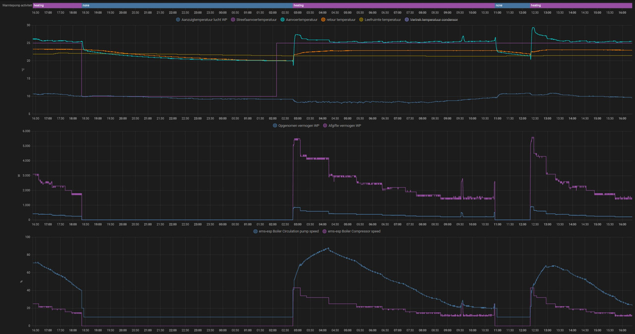

    Dit is bv zo'n een standaard grafiekje bij mij, waar ik de laatste 24uur op weergeef. Het is nu niet dat ik daar elke dag op zit te zien. :D

    Grafiek hierboven kun je perfect zien hoe de warmtepomp moduleert. De laagste modulatie op dat moment verbruikt de warmtepomp 220W en levert 1,4kW aan vermogen (bij 9-10°C buiten). Aanvoertemperatuur was toen 25°C.
    Je ziet ook dat de warmtepomp tijd genoeg krijgt om terug te moduleren. Want het is zeker zo dat een veel voorkomende fout is dat er een te zware warmtepomp wordt geplaatst. Maar dat zie je dan duidelijk omdat die geen kans krijgt om terug te moduleren.

    Hier zie je een grafiek.
    -Blauwe lijn is temperatuur in huis
    -Paarse lijn is de stooklijn.
    Als de paarse lijn zakt naar 10°C, wilt zeggen dat de warmtepomp moet stoppen. Boven in de balk zie je wat de warmtepomp doet. Je ziet een stuk dat wegvalt, helaas was ik die nacht een update aan het doen van ons netwerk. Dus had geen verbinding met de warmtepomp. Is niet erg Want in de nacht vlakt het toch uit.
    Gewenste temperatuur is 21,5°C.
    Je ziet dat 9-10 november de temperatuur binnen schommelt tussen min:21,5°C /max:21,8°C. Je ziet ook dat de warmtepomp bijna constant draai, als hij stopt is het vooral omdat hij het warm water vat opwarmt. Je ziet dat de warmtepomp daar blokken draait van 22uur aan een stuk.
    Je ziet dat 11 november de temperatuur ineens stijgt naar +23°C, de zon kwam piepen. Ik heb wel ingesteld dat de temperatuur 6uur lang +0,5°C boven gewenste temperatuur moet zijn en dan pas stopt. Heb hiervoor gekozen om dan gebruik te maken van de zonnepanelen + ervaring leert men dat ik dan meestal grotendeels de nacht ook doorkom zonder dat hij moet draaien.
    Op 11/11 16:00 zie je dan dat warmtepomp opdracht krijgt dat hij mag stoppen. Je ziet dan de temperatuur binnen dalen want wij willen maar 21,5°C hebben. Om 04:45u is het binnen 21,5°C en krijgt hij weer commando dat hij mag starten. En wat zie je aan de blauwe lijn, dat deze terug mooi uitvlakt, het was dan 21,4°C.
    De volgende dag zat ik dus terug op het gewenste temperatuur en schommelde weer tussen min 21,4°C/max:21,8°C, het was hier dan weer een bewolkte dag. Moest die nu blijven draaien, dan duurt het een aantal dagen (als er geen zon meer zou bijkomen, anders bouwt het op.), voordat die terug op 21,5°C komt.
