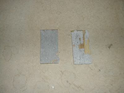

We hebben in ons huis parket uit de jaren 60 uitgebroken (wegens de helft los of verdwenen). Deze was gelijmd op chappe met een soort geelachtige lijm.
De overschot willen we nu gebruiken in een andere kamer, maar we hebben geen idee hoe we de chappe-restanten eraf moeten krijgen, de restanten zitten nog heel goed vast. Iemand enig idee hoe eraan te beginnen, of kan ik ze maar beter direct in de stoof smijten?

pff daar zou ik niet meer aan beginnen, tenzij je opnieuw laat schaven bij de houthandel. Maar daar zal veel werk inkruipen en dus een centje kosten...

Je gaat geen houthandel vinden met een chappe schaaf vrees ik. :wink:
Als je niet veel om handen hebt kan je mss proberen met een slijpschijf, met daar zo een stijve metalen borstel op? Anders weet ik het ook niet dadelijk. Voor een paar planken zou ik zeggen om hamer en (oude) beitel te gebruiken, maar voor een hele kamer....
