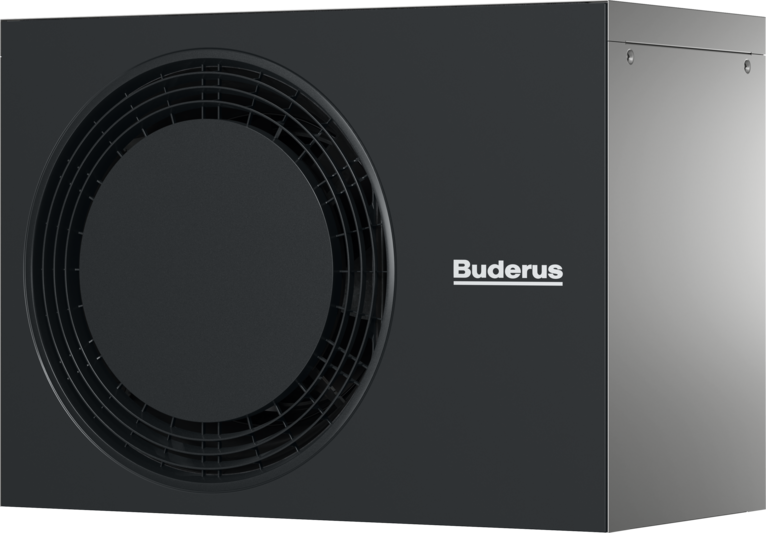

Zeker ook eens informeren bij een Buderus-installateur

@tumkie : ik wacht feedback van Buderus af. Ze stuurden mijn offertevraag via de website door naar 2 verdelers.
