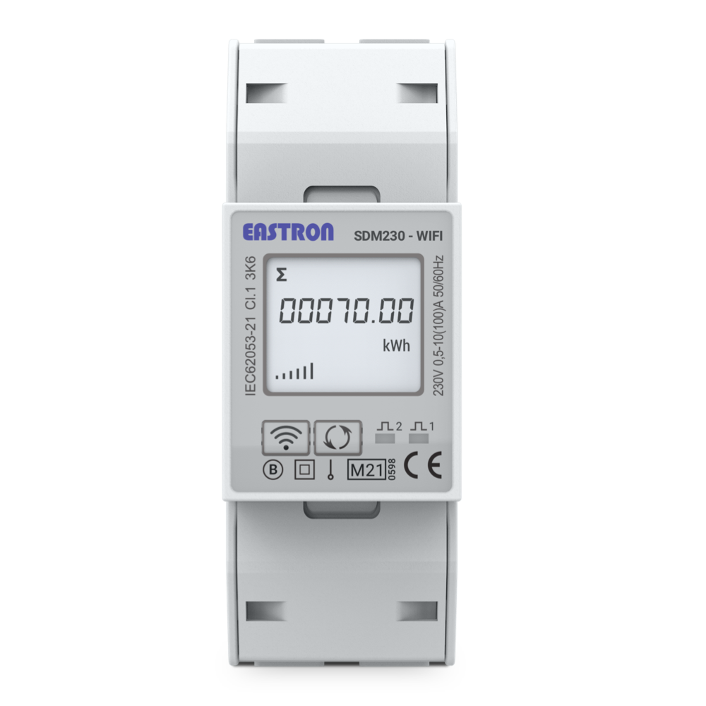

Goeieavond,
Ik moet het verbruik weten van een stopcontact dat ik gebruik om een plug-in hybride op te laten (om de stroom te kunnen doorfactureren aan bedrijf).
Op internet kwam ik een din kwh meter tegen om te installeren in de elektriciteitskast. Zijn er nog andere mogelijkheden?
Het stopcontact dat ik gebruik voor de wagen op te laden is het enige stopcontact dat gekoppeld is aan de automaat.
Indien ik opteer voor de din kwh meter. Plaats je deze dan na de automaat? Dus Diff - Automaat - KWH meter - Verbruiker ?
Alvast bedankt, en prettig eindejaar!
Ja.
Schrijft het bedrijf niks voor waar de meter aan moet voldoen?
Bv. nauwkeurigheidsklasse, MID meter voor facturatie,...?
Ja.
Ik ben zelfstandig. De wagen wordt op mijn privé adres opgeladen.
Dus een oplossing waarmee de fiscus akkoord is, volstaat.

Je kan ook een slimme laadkabel nemen. Die steek je gewoon in het stopcontact, en dan in de wagen. Die houdt via GPS bij waar je aan het laden bent, en als dat op jouw thuisadres is (of op jouw bedrijfsadres) dan wordt het verbruik bijgehouden en kan dan verrekend worden.
Dit klinkt ook goed. Heb je daar een type/merk van? Die dat ze mij aanraden bij de garage komt met een maandelijks abonnement van 10 euro. Dat vind ik wat overdreven.
