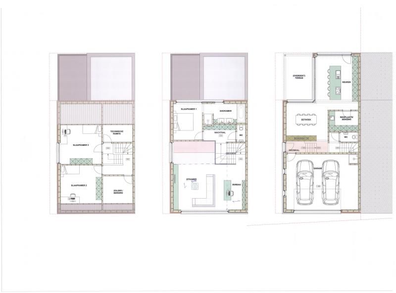

1 maart 2014 :D Architecte heeft een paar tekeningetjes gemaakt van mijn hersenspinsels. :!:
Eerst effe veel nutteloze woordjes om het idee te schetsen.
- Bouwgrond is al een paar jaar aan t wachten. HOB afmetingen 12,06 m aan de straat en 75 m diep. Bouwen moet zo dicht mogelijk bij de straat, 2 bouwlagen, kroonlijsthoogte 6 m met een hellend dak van 40° en nog wat klein detailkes. Benedenverdieping mag 17 m diep zijn, 1ste verdiep 12 m diep en max 10 m breed.
- Buurman zijn huis staat er al.
- Aangezien ik autoliefhebber ben moet er zeker een onderkomen zijn voor de auto's (ik bezit momenteel een Peugeot 309 GTi16 restauratieproject en een Peugeot RCZ, kan mss nog ooit ander excotisch schoon bijkomen, maar eerst dit project).
Eerste doel was garage in de kelder en toegang langs achter, maar de bouwvoorschriften melden dat ik moet bouwen met zoveel mogelijk respect voor het relief. Garageingang langs achter naar de kelder zou zowat het tegenovergestelde betekenen.
Bouwgrond ligt in een "bult" en t hoogste punt ligt nog een paar meter verder dan t einde van de bouwlijn. Ik wist dat dit idee kwasie onhaalbaar was, maar toch effe meegegeven aan de architect, wie weet had zij daar een ander idee over.
Hieruit volgt dat er een losstaande garage/carport komt.
- Veel andere eisen had ik eigenlijk nog niet, keuken moest achteraan met vlotte toegang tot het terras en ik wou zo weinig mogelijk "kottekes".
- Initieel zou ik onder alles volledig afwerken en de boven verdieping, omdat ik nog alleen ben, later stap voor stap afwerken. Dit puntje zit in dit voorontwerp niet (komt misschien nog).
- uit vorig punt volgt dus dat er aan t eerste verdiep nog niet echt aandacht besteed is, komt nog (alles op zijne tijd).  :)
Straat ligt dus aan de onderkant van de tekeningskes en t Noorden ligt links onder in de hoek (alle eigenlijk ligt die ergens een stuk verder weg op de aardbol, maar de linksonderhoek wijst naar t Noorden).
Paar tekeningskes:
Spuuw uw meningen maar eens. Ik sta er zo als eerder al geschreven alleen voor, net daarom is input van anderen voor mij bijna zo belangrijk als mijn eigen ideeen.
Ik overweeg elk idee, maar uiteindelijk ga ik toch mijn eigen weg.
Onpandige garage was in mijn eerste blik zoiets van ooh, fök da wil ik echt niet, maar de zotte ideeen van auto in de living komen op deze manier weer wel naar boven borrelen. Die muur gewoon weg en klaar. :cool::cool:
In de berging zou een doesj komen en het wasmachine.
Muren tegen de buurman (rechtse kant dus) was het eerste idee om gewoon inbouwkasten te maken onder en boven (en dan boven geen dressing, en ook geen kasten op de slaapkamers, gewoon alles in de lange gang (lange gang komt van architecte, was ik zelf nooit opgekomen, maar t heeft wel iets).
Vide heb ik zelf ook niet voorgesteld, en lijkt op t eerste zicht "raar" hier, maar omdat er onder nergens deuren zijn zou het toch een meerwaarde kunnen worden om een bureau te maken.
Terras leek mij ook eerst raar, maar is uiteindelijk niet zo een gek idee om veel licht binnen te krijgen, en buiten toch een beetje 'prive' te zitten. Terras zou ook nog doorlopen achter het huis voor als er veel vrienden (die komen helpen) komen barbecueen. :D
Zolder is nog zolder en blijft zo, t is zo al meer als groot genoeg.
Kelder zou ik toch graag ergens nog willen (in de grond waarschijnlijk) met toch een toegang naar buiten, idee is om water/elektriciteit/lucht/... allemaal in de kelder te steken.
Tot nu toe ben ik blij met de keuze van architect die ik gemaakt heb, ze heeft mijn ideeen echt wel heel ver toegepast. De meeste andere waar ik geweest ben om kennis te maken gaven mij een gevoel van zo maak ik altijd mijn inrichtingen en voor u zal ik wel een beetje "knutselen", maar veel zal t nie zijn. :?
Gevels en deuren enzo zijn nog vaag.

Maandag opnieuw naar de architect voor de laatste wijzigingen te overlopen. Ik denk dat we dan stillekes kunnen overgaan naar een definitiever ontwerp.
Ondertussen eerst rondje bankenbezoekjes ook al afgewerkt. De een liet de spierballen al wat meer rollen dan de ander. Sommigen waren zelfs zo eerlijk te zeggen dat "het inspanningenpotje" voor 2014 op was en dat ik in 2015 nog eens terug mocht komen. *smile*
En dan ga ik ook al wat aannemers beginnen contacteren. Liefst eentje die de skelet levert, en dat ik hem zelf mag/kan plaatsen.

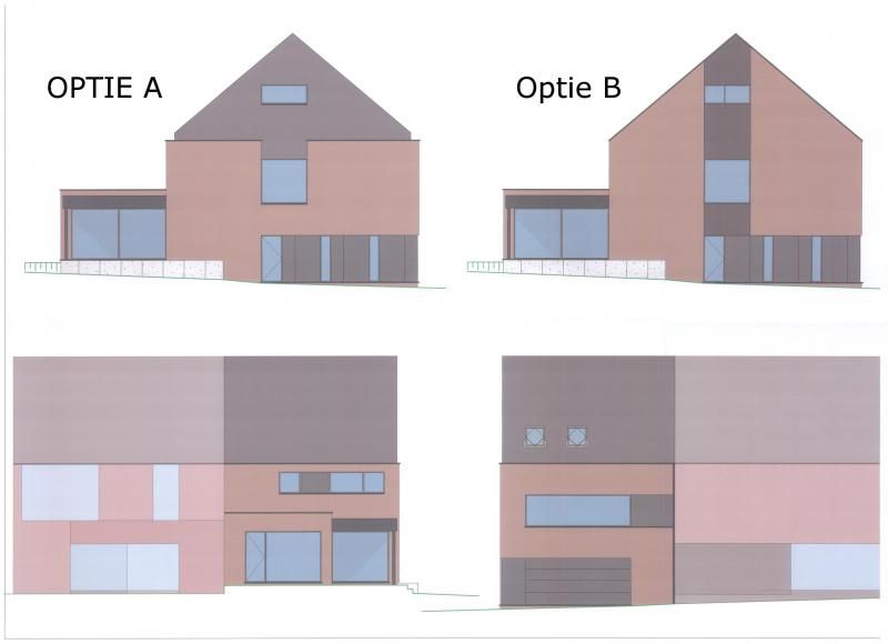

Deze voormiddag bij mij architect langs geweest, en voor mij persoonlijk is dit er gewoon boenk op. Ik kan echt niks meer verzinnen om opmerkingen over te geven.
Nu is t alleen t uitzicht van de zijgevel nog kiezen.

laserq
Lid
23 feb 2014
583
18
ziet er goed uit.
is er ook ruimte voorzien op de 2e etage om daar later een kleine badkamer te maken? (want volgens mij heb je nu alleen badkamer bij de ouder slaapkamer als ik het goed zie?)
qua zij aanzicht zou mijn voorkeur uitgaan naar B.

Yep, "Zolder" is eigenlijk de ruimte voor een 2de badkamer te maken.
2de etage kan nog aan gesleuteld worden, maar ik ben voorlopig maar alleen, dus is die ruimte NU nog niet nodig.
