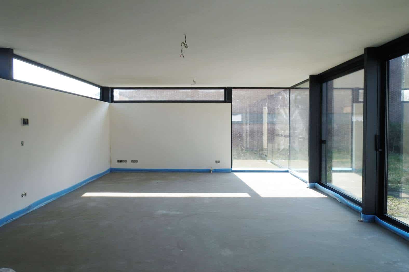

Beste,
Wij hebben een huis gekocht waarin 1 van de slaapkamers rondom rond een bandraam heeft helemaal bovenaan de ruimte.
Het bandraam ziet er ongeveer uit zoals op de foto en is op 3 van de 4 muren aanwezig.
Hoe kan ik dit het best verduisteren? Het is te hoog om aan te kunnen voor een gewoon gordijn dus iets geautomatiseerd zou goed zijn. Eventueel permanent dicht maken zou ook kunnen aangezien er nog een gewoon raam in de ruimte is.
Ik heb al eens gekeken naar geautomatiseerde rolgordijnen enzv maar dat bleek een fortuin te kosten voor deze afmetingen.
Foto van een bandraam gelijkaardig aan het onze
Foto ter illustratie, heb geen foto van de ruimte momenteel.
Alvast bedankt voor jullie advies.
je kan gordijnen gerust wat langer laten, hoeft niet zo kort te zijn.
Maar ik zou kijken om een donkere folie te kleven.
Manuele rolgordijnen zullen wel goedkoper zijn dan geautomatiseerde en het koordje of kettinkje kan verder naar beneden hangen.
Klassieke gordijn op lengte of met een stang aan om deze te sluiten en openen.
Jaloeziesysteem die d.m.v. een stang en koordjes kunnen kantelen.
De meest drastische zijn folies op het glas of het glas vervangen door panelen.
Hoi ,
een fortuin .... kan je me de afmetingen even geven ?
Wat is er mogelijk :
- rolgordijn
- dupli
- een gordijn op gespannen montage met verduisterende stof
Laatst bewerkt door een moderator:
PDLC Smart film?
Weet wel niet of dat verduisterend bestaat. Of wat het kost.
