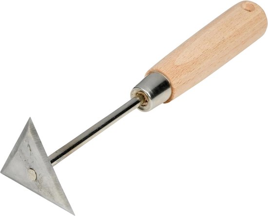

    Le plus simple que j'ai trouvé : utiliser un grattoir Triangle pour dégager la fissure. On peut aussi en trouver dans les dhz ou les magasins de peinture.
    Ensuite, on colmate avec Aguaplast universal pro (mastic en poudre), on ponce et si nécessaire on rebouche et on ponce à nouveau.
    Normalement, cela ne se fissurera pas à nouveau. Les voûtes peuvent s'affaisser, mais je suppose qu'il s'agit de fissures de tassement.

    C'est parfait. Je vais donc régler le problème de cette façon. Merci pour l'info et l'explication !!!
